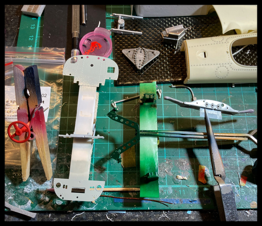

De la soudure quand même, il y avait longtemps, afin de joindre les pièces du réservoir du nez.
Quelques pièces devant recevoir de l’Aircraft Grey ou du BRG sont apprêtées.
Lotus 43 BRM, Jim Clark, US GP 1966 Watkins Glen. MFH 1/20. 7c66a310
Lotus 43 BRM, Jim Clark, US GP 1966 Watkins Glen. MFH 1/20. B9b06210
Lotus 43 BRM, Jim Clark, US GP 1966 Watkins Glen. MFH 1/20. B5dd7e10
Au programme, du rouge, du gris et du vert.
Enamel, acrylique et polyuréthane dans l’ordre.

J’ai terminé de riveter la coque, sauf pour la partie centrale qui le sera après la peinture.
j’ai un peu travaillé sur la partie du moteur qui restera visible.
l’autre côté sera équipé de l’écope.

Bonsoir,
Peu de temps pour les maquettes, mais la Lotus progresse tout de même.
Pas mal de petites choses sur lesquelles du travail de préparation, de peinture et/ou d’assemblage à blanc est nécessaire: ça ira plus vite lors des phases d’assemblage ultérieures de ces sous ensembles.
L’échappement a été préparé et peint, j’ai aussi commencé à le rendre plus « opérationnel » avec un premier passage d’huiles de 3 tonalités.
Meme combat pour le radiateur et les ressorts des amortisseurs.
La teinte de ces derniers est un mélange de BRG et de blanc pour se conformer à ma doc.
Les rivets restants (bande centrale) sont apprêtés et peints. Ils seront vernis avec d’autres éléments eux aussi en attente de vernis.
Lotus 43 BRM, Jim Clark, US GP 1966 Watkins Glen. MFH 1/20. D525a910
Lotus 43 BRM, Jim Clark, US GP 1966 Watkins Glen. MFH 1/20. 6ee2ed10
Lotus 43 BRM, Jim Clark, US GP 1966 Watkins Glen. MFH 1/20. 12038610
Lotus 43 BRM, Jim Clark, US GP 1966 Watkins Glen. MFH 1/20. 841e0010
Lotus 43 BRM, Jim Clark, US GP 1966 Watkins Glen. MFH 1/20. 5c95e610
Montage à blanc de la cloison antérieure avec les amortisseurs installés sur les bras supérieurs: ce test permet de quasiment le permettre de finaliser l’avant de la Lotus et son radiateur.
Le pédalier est quant à lui installé pour de bon.

La voici donc dénudée et sur ses roues et équipée de ses échappements.
les conduites de frein sont installées à l’arrière  comme à l’avant.
Le radiateur d’huile est mis en place, agrémenté de nouveaux raccords et de durite tressée.
Il va falloir s’occuper de la fixation des 2 pare-brises, posés à blanc pour le moment.
Un sérieux coup de nettoyage sera préalablement nécessaire, de même que la pose des filets jaunes et du « Team Lotus ».
Mais elle n’a jamais été aussi près de la fin.

Voilà, c’est tout.
La d’suite très prochainement.
