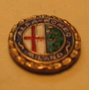

J'ai remplacer la grille par un mesh en laiton, celui du kit était vraiment môche. Petite job de peinture miniature sur le badge et vue d'ensemble de la grille avec les phares.
