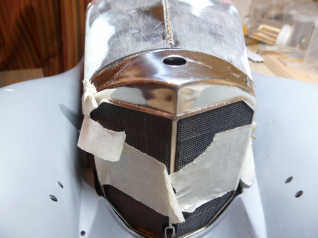

Message  Cpcrochet Jeu 18 Juin - 19:22
Horreur hier...........
Je me lève de ma chaise avec la carro dans les main pour aller mettre un peu de primer,mon pied accroche la boite du kit qui est sur le plancher,tombe a genoux sur la boite,la carro tombe par terre..........cassée a quatre endroits. pleure choqué  colère
Après quelques bonnes respirations,j'ai réessayé la nouvelle colle que j'avais acheté.Elle ne marchait pas très bien sur le plastique noir du kit,j'avais pas vraiment d'espoirs que ca marche plus sur le plastique rouge,mais ca semble avoir bien collé. cool

Message  Cpcrochet Sam 20 Juin - 10:18
Musclesegue a écrit: je pense que tu aurais certainement abandonné le hobby…   Pocher Mercedes 500K/540K - Page 5 Icon_c71
Bah non,j'aurais pas été jusque la,mais elle serait retournée dans sa boite le temps de digérer le tout et retrouver la motivation de racheter une carro a ce prix la. Rolling Eyes
Trois réparations sur quatre semble bien tenir.L'autre,une des deux rallonges a l'avant qui ont cassées,est plus fragile,la surface de collage est très petite.
Avec cette chaleur,ca me tente pas trop de travailler la dessus,mais j'ai fait quelques modifications quand même.Les moulures arrière on disparues et la cloison a l'arrière des sièges aussi.La facon que la cloison a été fait semble être un autre raccourcis de la part de Pocher pour ne pas avoir a modifier le plancher.
La,si poste Canada peu s'enlever les doigts dans le nez,ca pas d'allure comment c'est long. colère

Je suis très satisfait de ma queue de canard. cool

Message  Musclesegue Sam 20 Juin - 12:00
En renfort à la colle qui tient en place la ''rallonge'' au reste de la carrosserie par une très petite surface, penses-tu que si tu prenais une bonne vieille carte à jouer plastifiée traditionnelle (dont l'atout majeur est d'être très mince…) et que tu la collais en ''chevauchement'' derrière les 2 côtés de la cassure pourrait aider davantage les choses??  Pocher Mercedes 500K/540K - Page 5 Icon_q60
Faudrait sûrement prévoir de couvrir entièrement l'arrière de la ''rallonge'' avec la carte afin de lui donner une épaisseur homogène et que rien n'y paraisse une fois la réparation terminée…
En effet, tu l'as bien réussi, cette queue de canard!  beau travail
