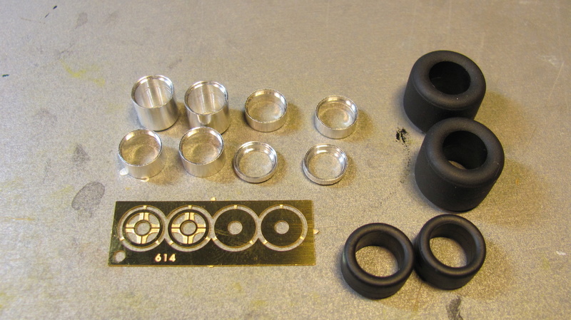

Les jantes et pneus, l'étape la plus facile de tout le projet.
