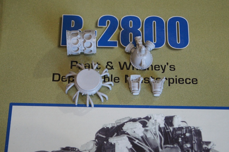

Bonjour,
Je viens de débuter le montage, enfin les préparatifs de montage, du moteur Pratt & Whitney R-2800.
Il s'agit du kit au 1/32 du moteur que je destine à la maquette du Corsair Tamiya.
Il sera normalement agrémenté de quelques détails et du superbe set de conversion en résine de chez Barracuda permettant de représenter la version initiale d'une partie de l'allumage.
J'ai commencé à séparer quelques pièces de leur support.
Pratt & Whitney R-2800, BRASSIN, résine 1/32. Dsc03610
Pratt & Whitney R-2800, BRASSIN, résine 1/32. Dsc03611
Pratt & Whitney R-2800, BRASSIN, résine 1/32. Dsc03612
Vue d'ensemble de quelques pièces:
Pratt & Whitney R-2800, BRASSIN, résine 1/32. Dsc03613
Les bougies fournies sont assez belles... mais ne me conviennent pas tout à fait.
J'ai donc procédé à une petite amélioration; quelque chose qui me convient plus et me semble plus réaliste:

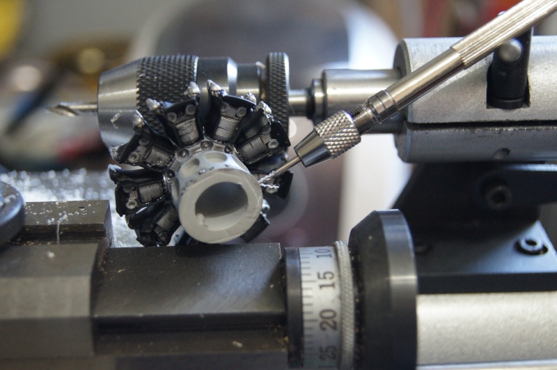

Les bougies d'origines sont tronçonnées, puis percées.
Pratt & Whitney R-2800, BRASSIN, résine 1/32. Dsc03615
Elles sont ensuite équipées de la nouvelle connexion vers le faisceau.
Pratt & Whitney R-2800, BRASSIN, résine 1/32. Dsc03616
Les têtes de cylindres sont percées afin de pouvoir accueillir une "vraie" conduite en lieu et place de celles représentées en photo-découpe:
Pratt & Whitney R-2800, BRASSIN, résine 1/32. Dsc03617
Le boitier du cylindre du bas est lui aussi percé pour recevoir la conduite qui part vers la partie basse du réducteur.
Pratt & Whitney R-2800, BRASSIN, résine 1/32. Dsc03618
Pratt & Whitney R-2800, BRASSIN, résine 1/32. Dsc03619
Pratt & Whitney R-2800, BRASSIN, résine 1/32. Dsc03620
Un rapide montage à blanc pour obtenir ceci, qui bien que perfectible, me parait mieux que la version proposée dans le set initial:
Pratt & Whitney R-2800, BRASSIN, résine 1/32. Dsc03621
Pratt & Whitney R-2800, BRASSIN, résine 1/32. Dsc03622

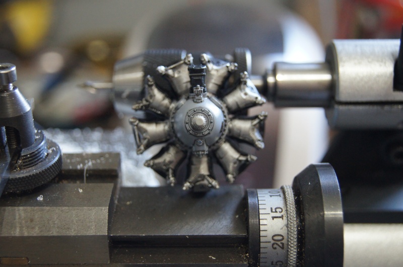

Bon, je n'ai pas eu autant de temps que je le voulais, mais j'ai pu enchainer rapidement quelques étapes.
Les pièces sont en partie préparées avec en point de mire les diverses phases de peinture.
Pratt & Whitney R-2800, BRASSIN, résine 1/32. Dsc03624
Les magnétos du moteur Brassin sont "déposées" pour laisser place à celles de Barracuda représentant le système Bendix des premières versions:
Pratt & Whitney R-2800, BRASSIN, résine 1/32. Dsc03625
Ces pièces sont à leur tour protégées:
Pratt & Whitney R-2800, BRASSIN, résine 1/32. Dsc03626
J'ai passé une couche d'apprêt ZP sur mes pièces, à l'exception des cylindres que j'ai directement traité en noir mat ZP là encore.
La couche de noir vient en préambule de l'Alclad White Alu.
Pratt & Whitney R-2800, BRASSIN, résine 1/32. Dsc03627
Pratt & Whitney R-2800, BRASSIN, résine 1/32. Dsc03628
Pratt & Whitney R-2800, BRASSIN, résine 1/32. Dsc03629
Pratt & Whitney R-2800, BRASSIN, résine 1/32. Dsc03630
Pratt & Whitney R-2800, BRASSIN, résine 1/32. Dsc03631
Après un bref temps de séchage, les teintes ont été passées.
Il s'agit de gris pour le réducteur et les carters du moteur.
La couleur est composée d'un mélange de 307 et de 337 allongé au diluant Tamiya.
Pratt & Whitney R-2800, BRASSIN, résine 1/32. Dsc03632
Pratt & Whitney R-2800, BRASSIN, résine 1/32. Dsc03633
Pratt & Whitney R-2800, BRASSIN, résine 1/32. Dsc03710
De l'Alclad "White Alu" pour les cylindres du monstre:

Message  pg265 le Sam 17 Mai - 7:03
Bonjour,
Merci beaucoup pour vos encouragements!
Le Moteur avance tranquillement.
J'ai pris le parti de percer les passages des tiges de culbuteurs afin de faciliter leur montage avec les cylindres en place sur le carter.
Pratt & Whitney R-2800, BRASSIN, résine 1/32. Dsc03732
Les cylindres de la couronne de devant en place:
Pratt & Whitney R-2800, BRASSIN, résine 1/32. Dsc03733
Avec le réducteur provisoirement en place:
Pratt & Whitney R-2800, BRASSIN, résine 1/32. Dsc03734
