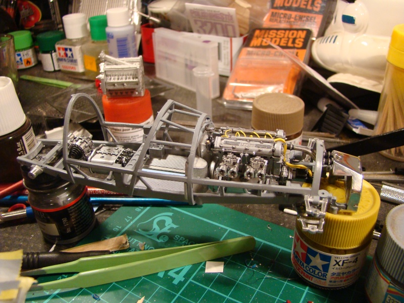

Le moteur un peu complété:
Ferrari 500 F2, 1/20 Dsc08050
Ferrari 500 F2, 1/20 Dsc08049

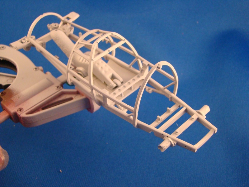

Le châssis, pièce indispensable s'il en est sur une auto...
Il est composé de deux pièces principales et de diverses autres à intégrer aux principaux montants.
Tout est assemblé par soudure ou soudage pour être plus exact.
Il faudra bien entendu ajouter tout ce qui concerne les trains roulants, essieux, lames, tambours et autres amortisseurs à friction...
Ferrari 500 F2, 1/20 Dsc08120
Ferrari 500 F2, 1/20 Dsc08121
Ferrari 500 F2, 1/20 Dsc08122
Ferrari 500 F2, 1/20 Dsc08123
Comme vous l'aurez remarqué, il me reste pas mal de travail sur le châssis, avant la peinture, grise principalement et l'adjonction des pièces et sous-ensembles devant compléter son habillage.

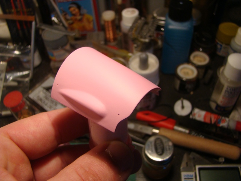

Vérification de l'aspect général de la pièce puis, après avoir choisi la teinte, passage du gris.
Cette étape va me permettre de positionner des éléments importants et de visualiser plus précisément les endroits pour lesquels j'envisage un peu de détaillage.

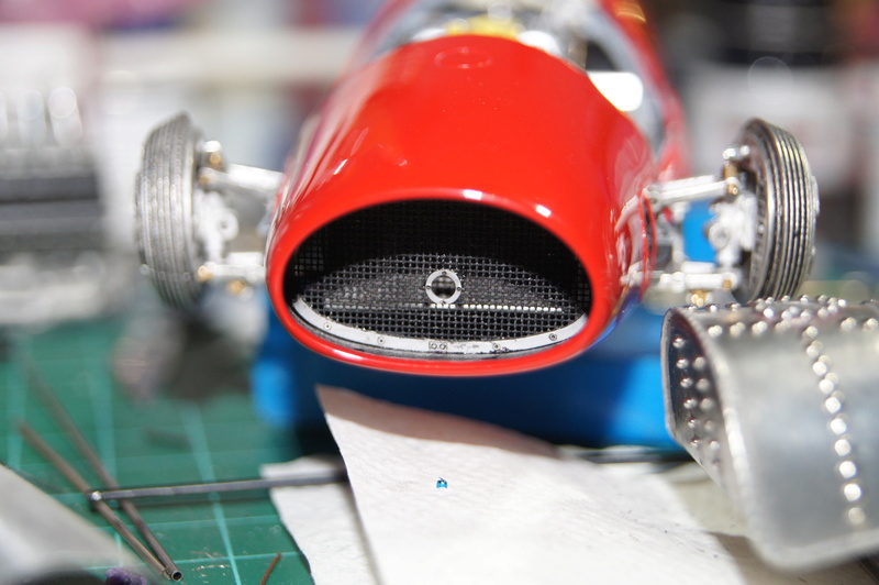

J'ai décidé de ne détailler le réservoir de carburant que succinctement.
J'ai pour cela disposé quelques rivets au niveau des zones où ils resteront visibles malgré l'installation de la partie arrière de la carrosserie:
- Autour de l'orifice de remplissage du réservoir de carburant,
- sur la partie du même réservoir situé derrière le dossier du siège du pilote.
Ferrari 500 F2, 1/20 Dsc08410
Ferrari 500 F2, 1/20 Dsc08411
Ferrari 500 F2, 1/20 Dsc08422
Ferrari 500 F2, 1/20 Dsc08413
Je ne détaillerai donc pas, sauf changement d'avis quant à la façon de présenter le modèle terminé, le reste de cette partie de même que le réservoir d'huile.
J'ai aussi fait un essai discret de coulure d'essence sur le réservoir:
Ferrari 500 F2, 1/20 Dsc08414
