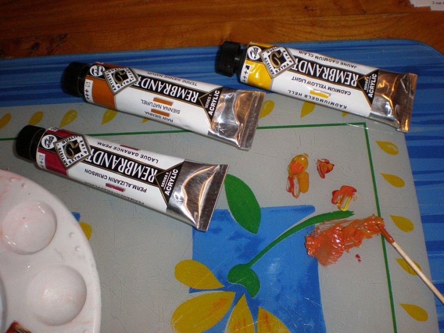

salut,
maintenant je travail avec des peintures a l'huile, que je mélange comme sur cette photo
Simili-bois  Pontiac57SW109-vi
Simili-bois  Pontiac57SW107-vi
Simili-bois  Pontiac57SW108-vi
ensuite je brosse avec des pinceaux spécial huile de différentes tailles
Simili-bois  374_1
petite tache de noir de temps en temps
et ça donne ça
