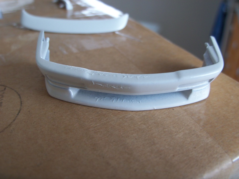

Le probleme c'est ton blanc, qui est de l'émail, suivi de clear acrylic lacquer, et d'un silver acrylic lacquer et d'une autre shot de clear acrylic lacquer. Tout le reste fitte ensemble, mais pas le blanc.
Tu peux mettre un produit émail par dessus un produit lacquer, mais tu peux pas mettre un produit lacquer par dessus un produit émail. La y en a qui vont me dire "oui ca se fait je l'ai déja fait..." oui ca peut marcher des fois, mais reste que c'est de jouer avec le feu...
Mets tout ca à décaper et recommence mais trouve toi un blanc de la meme sorte que ton silver et clear (acrylic lacquer)

Le projet est au complet dans le EASY-OFF colère cool colère cool colère
Je devrais même pas mettre de photos
hein? hein?
scratch scratch
Mais si ça intéresse une équipe d'enquêteur Rolling Eyes Rolling Eyes
V'la l'histoire
réussi réussi réussi réussi
J'ai clearé
Et j'avais fait un test sur une vieille carcasse d'origine ( jamais peinturé )
Ne pas tenir compte de la droiture de la bande silver
Chevy Beretta GTZ - Page 3 100_5119
Ils ont eu le même traitement, et temps de séchage, environ 3 mois
Chevy Beretta GTZ - Page 3 100_5115
Le silver décroche scratch scratch
Chevy Beretta GTZ - Page 3 100_5116
scratch scratch Tien
Chevy Beretta GTZ - Page 3 100_5114
Si ça serait juste les bumper, ça passerait encore
Ils sont peut-être pas assez sec. scratch
Ils avaient 24 H
Chevy Beretta GTZ - Page 3 100_5112
