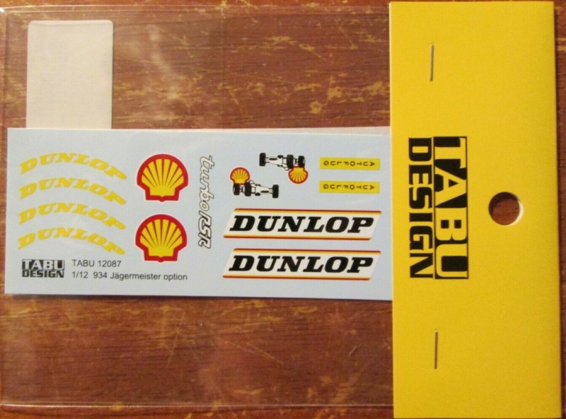

Au fait, je viens de me commander ces décalques sur eBay:
PORSCHE RSR 934 Jägermeister 1976, Tamiya 1/12 - Page 3 S-l16024
Ce sont les deux décalques ''voiture de course devant la coquille Shell'' qui a fait pencher la balance en faveur de cette planche… Je ne sais pas s'ils doivent être utilisés car je ne les ais pas vu sur la Porsche, mais bon…  innocent

Les décals sont arrivés ce matin.. il y en a deux.

Il faudrait faire une ''règle de trois'' afin de déterminer quel est le poids de ce siège en résine que vend cette entreprise belge! comique
Ces planches sont belles et de qualité!! Le registre de décalques est excellent! De plus, ces derniers sont imprimés sur du film déjà prédécoupé! amour
