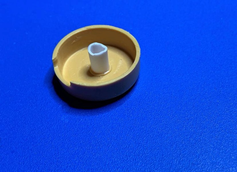

Retour sur décapage.
Moi qui suit jeunot dans le métier, je me rends compte qu'en cherchant des conseils partout, je lis tout et son contraire..
En résumé., le liquide de frein n'est pas plus efficace qu'autre chose, du moins dans mon cas.
Par contre il a un côté destructeur pas piqué des hannetons!
Le réservoir est presque coupé en deux  choqué Après recherches, celui ci étant déjà collé sur son support inférieur, il semble que ce liquide attaque les colles, et dans mon cas si il n'a pas réussi à dissoudre le collage et cela a du créer une tension assez costaud.
Tout de même étonnant de lire de la promotion pour ce produit..
Harley Iron 883 au 1/9 - Page 3 Wip2710
Il va falloir réparer ça!
Recoller au mieux ça va aller, mais faire disparaître la fêlure qui va rester, là je cherche des conseils pertinents.
J'ai fait une fois un essai avec ce mastique de Tamiya, je ne dois pas savoir l'utiliser car j'ai eu l'impression de travailler avec du béton  choc.. et après ponçage il se voyait toujours.
Là aussi je regarde différents tutos et conseils, certains parlent de le diluer à l'acétone, mais l'acétone mange le plastique non?
A l'aide les amis  beau travail

Hello Pete!!
Bon, je suis ton WIP en mode furtif, mais là, il semblerait que je me dois d'agir!! lol!
Alors, même si c'est un peu tard, voici mon "conseil" pour le décapage, au cas où tu sois obliger d'y repasser tôt ou tard.
Perso, je n'utilise plus que le Glanzer :
Harley Iron 883 au 1/9 - Page 3 4009175172846_PHOTOSITE_20180217_044241_0
C'est un décapant pour les sols, jusqu'à maintenant, je l'ai utilisé avec toutes mes peintures (Alclad, ZP, Gravity, Ak Interactive, Tamiya, Motip, etc.) c'est un peu long à agir, mais sans aucun risque pour le plastique, même le transparent.
Et quand je dis aucuns risques, c'est vraiment le cas, j'ai déjà laissé tremper des pièces pendant 3 semaines, absolument aucunes déformations ou autres détériorations!!
Le seul truc, c'est qu'il faut bien frotter avec un brosse à dent après avoir laissé tremper.
Ne pas hésiter à laisser tremper quelques jours.
Il arrive dans certains cas que la teinte soit incrusté dans le plastique, j'ai eu le cas avec mon carénage de Panigale rouge et blanc, du rouge avait teinté la partie qui est blanche.
Pas de souci, il suffit de faire quelques passes d'apprêt supplémentaire et le tour est joué!!
Ensuite, pour ton réservoir, une "technique" qui fonctionne pas mal du tout c'est de prendre un morceau de la même grappe que ton réservoir, d'en faire des copeaux, et de les dissoudre avec du diluant cellulosique jusqu'à obtenir une patte.
Celle-ci te servira de Putty tout en ayant l'avantage une fois le diluant évaporé (c'est un peu long la encore) la même consistance que ton réservoir.
Tu peux ensuite travailler ton plastique normalement.
J'ai déjà utilisé cette technique pour rafistoler des carrosserie d'auto au 1/24, ça fonctionne vraiment nickel!!
Bon courage à toi!! beau travail

Message  Pete le Jeu 18 Juil - 13:08
Salut Fabien,
Merci pour les conseils  beau travail
Pour le Glanzer, c'est aussi mon produit de référence en mode récipient fermé, mais peut être ma patience légendaire n'a pas suffit  embarassé. Après 24h il restait trop de peinture et j'ai décidé de passer en mode Terminator, mal m'en a pris!
Je veillerais à attendre un peu plus à l'avenir...
Je vais voir pour le putty maison et je te dirais, de toute façon ce montage est en veille donc je peux faire des test tranquillement.
A+ et bonne Panigale  content

Hello, j'ai testé..
Bien plus agréable à travailler que le Putty Tam!
Il me semble que la mixture avait rempli la crevasse, mais après ponçage grossier, il reste une ligne bien visible.. c'est pas gagné!
Comme ce kit est décalé à une période ultérieure, il reste du temps pour trouver des solutions, mais je sens bien que ce projet est une erreur de parcours  innocent
A+ Pete.
