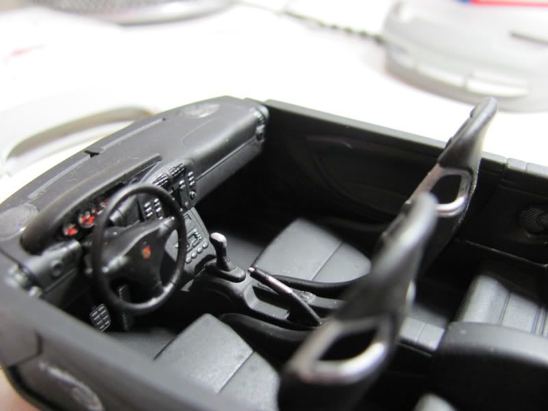

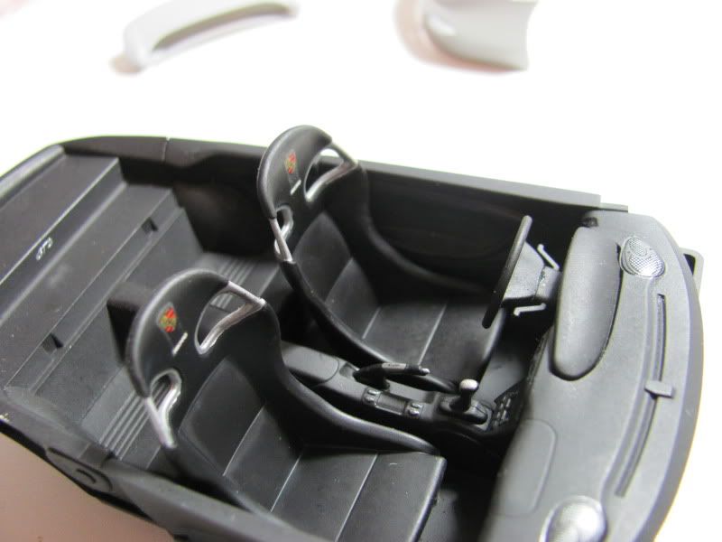

Message  Moog le Mar 3 Jan - 20:30
interieur terminé
Porsche 911  - Page 3 Porsche911018
Porsche 911  - Page 3 Porsche911017
ya la peinture qui me retarde encore...
jessaie de finlaiser ce que je peut encore faire
sinon jvais commencer un autre projet réussi
