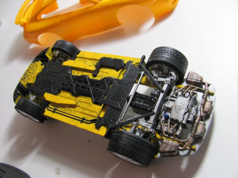

Il s'agit d'un kit Tamiya que je monte completement Out of the box
le chassis, suspension et moteur deja terminé le printemps passé avant ma ''pause'' de modeles réduits
jai essayer de donner un look un peu usé et sale sans trop en faire

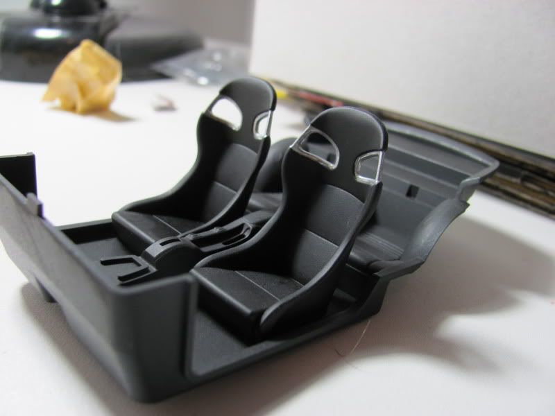

l'intérieur déja commencé mais pas terminé le printemp passé lui aussi
Porsche 911  Porsche911005

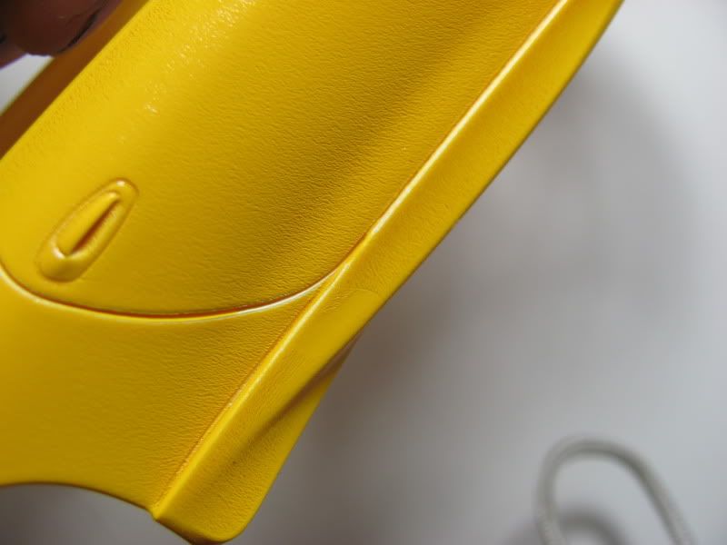

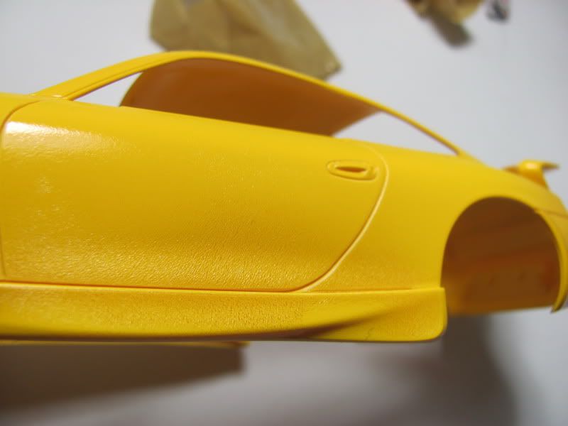

Voila le résultat :
Porsche 911  Porsche911002

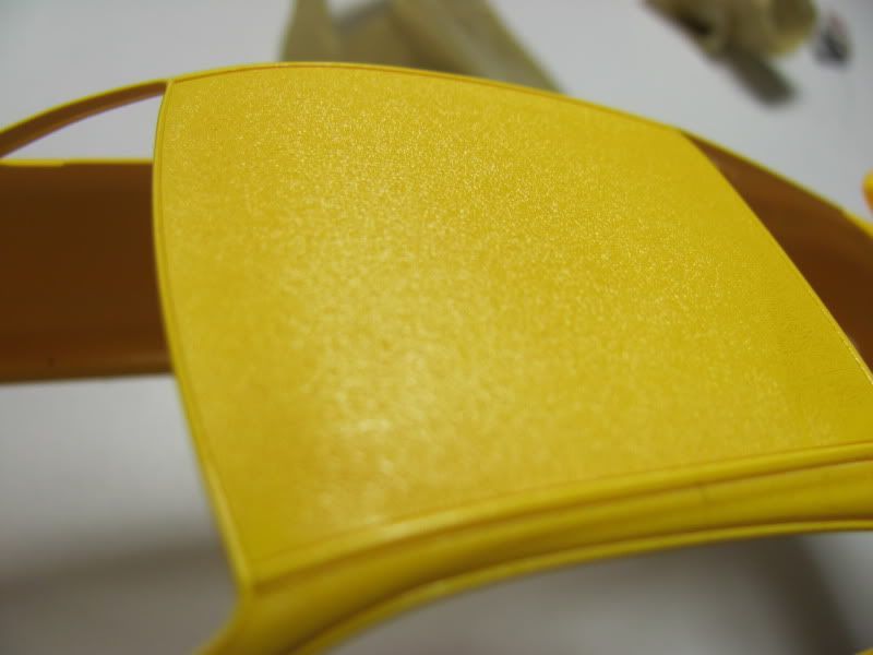

on vois que proche des lignes de contour le clear a passé a travers la peinture ou je ne sais trop quel réaction entre les 2 mais la peinture à elle seule cachais tres bien jusqu'au fond des craques
Porsche 911  Porsche911004

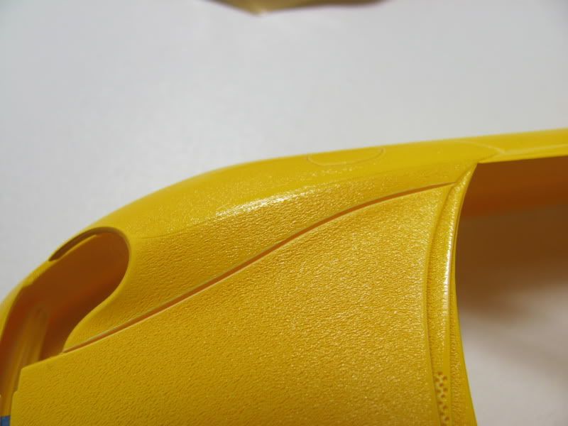

et meme les lignes de moulure que javais sablé et que je ne voyais plus sont réapparue????? scratch
Porsche 911  Porsche911003

Ca arrive assez souvent que les lignes de moulages réaparaisse,surtout avec les Tamiya.La plupart du temps apres un deuxieme sablage elle ne reviennent pas,donc Easy Off ou huile a brake.J'espere que tu a mis un primer,parceque la peinture Tamiya c'est colère a décaper.
Je remarque que ton plastique a frippé aussi,surement a cause du clear,un autre probleme avec le plastique Tamiya.
C'est quoi ton clear?????

Je suis pas expert en peinture,mais ca m'est souvent arrivé avec des kits Tamiya.D'apres ce que je vois sur tes photo le clear a fait fripper le plastique,pas seulement les lignes de moulage, le body au complet.Quand meme tu aurais été moins vite,ca aurait surement fait la meme chose.J'en ai décapé en masse des body a cause de ca et ma 458 les lignes de moulage sont réaparue apres le base coat.
Ton body est pas perte total lol!,si tu décape,tu re-sable au complet pour enlever les fripures et tu recommence.
Je pourrais te conseiller de prendre du clear uréthane,beaucoup moins agressif qu'un clear laquer,mais c'est pas tout le monde qui veux travailler avec ca.
