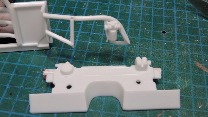

Après je me suis attaqué au roll cage et au firewall. Dans le kit, le roll cage et le début du firewall sont moulés ensemble, ce qui fait que un coup monté, il y a des gros joints visibles sur le firewall
1985 Budweiser Monte Carlo P1031516
1985 Budweiser Monte Carlo P1031515
Je vais séparer tout ca pour faire le firewall plein pour pas qu'il n'y ait de joints apparents. Je vais aussi enlever les réservoirs sur le firewall et le filtre a huile sur le roll cage, je vais en fabriquer d'autres
1985 Budweiser Monte Carlo P1031514
Voici ce que ca donne pour le firewall. J'ai aussi fabriqué des supports pour les amortisseurs
1985 Budweiser Monte Carlo P1031512

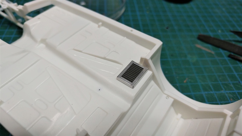

Ensuite j'ai fabriqué un petit Radiateur avec de l'alum de canette et du PE
1985 Budweiser Monte Carlo 20180115
1985 Budweiser Monte Carlo 20180113
Le petit test fit avant la peinture:
