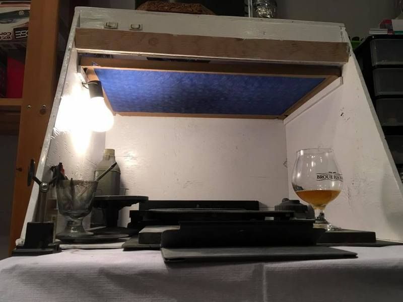

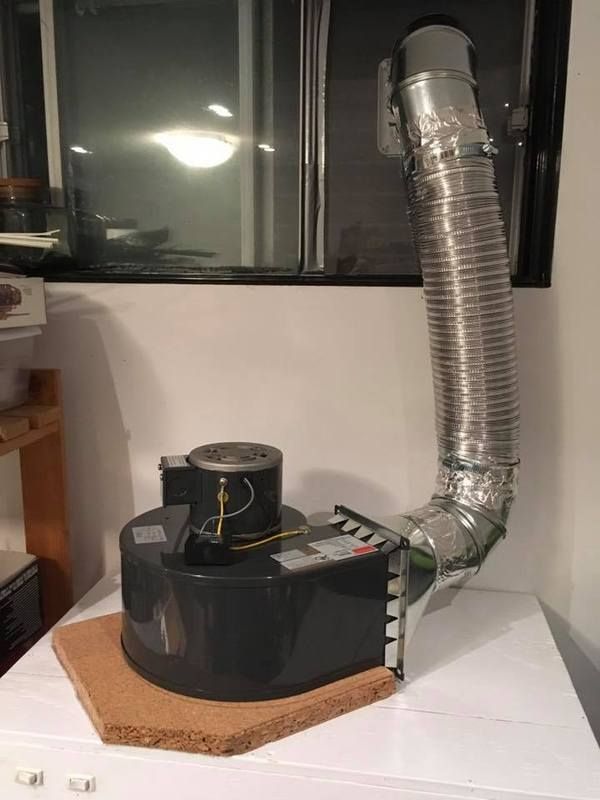

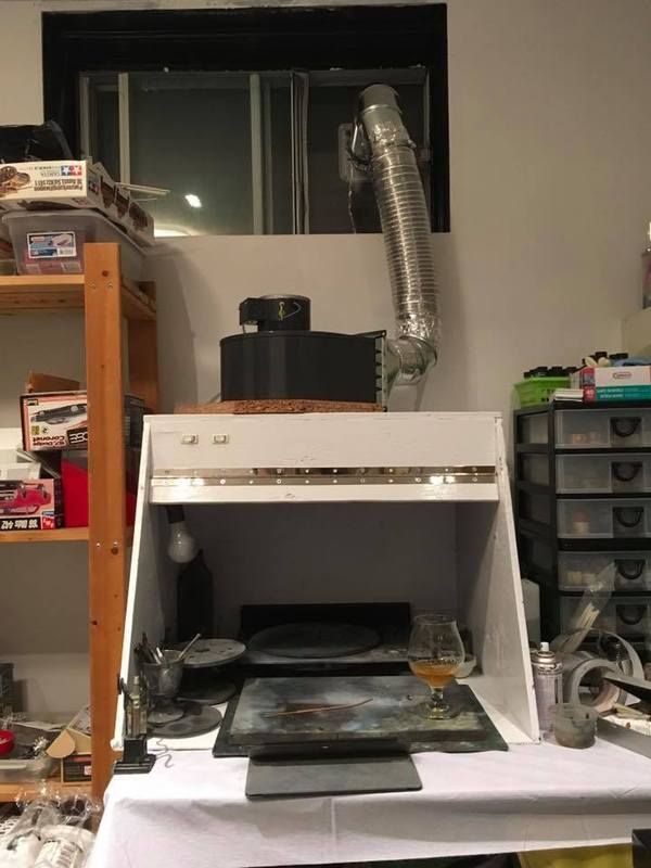

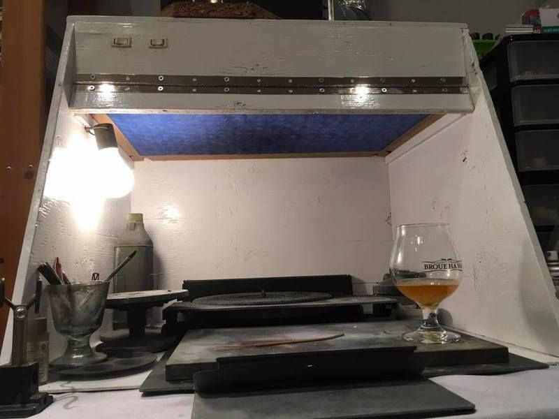

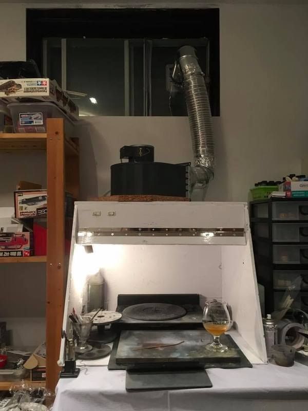

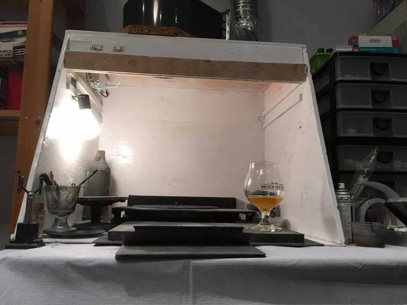

Après plusieurs mois sans spray booth fonctionnelle, j'ai réussi à m'en rebâtir une nouvelle. J'avais auparavant une hotte de cuisine qui tirait environ 120 cfm. Insuffisant car ça sentait partout dans la maison.
Comme je venais de refaire mon sous-sol, j'ai donc décidé de m'en rebâtir une nouvelle. je voulais avoir au moins 500 cfm, question de ne plus rien sentir dans la maison.  J'ai acheté un blower à 2 vitesse, 570 cfm et 420 cfm.
Voici les photos:

Super content.  Je vais recommencer à peindre et peut-être faire une nouvelle voiture!!! bravobravobravo

Méchant beau "setup"!!!! Wow! amour
Tu n'auras plus de problèmes de senteur de peinture, c'est certain!! belle job

J'ai fait le test avec de la Tamiya en canne.  Absolument aucune senteur!!!
C'est vraiment agréable de peindre sans avoir peur de déranger sa blonde avec les senteurs de peintures.
