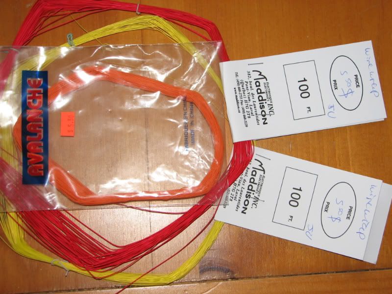

Message  bahle le Sam 9 Juin - 19:20
http://addison-electronique.com/catalog/product/view/id/7457/s/160044-30m-1-conductor-30-awg-wire-wrap-30-meters/
Chevelle Z16 1965 - Page 4 IMG_3401
chez addison a Montréal.
30 mètre 7$. J'ai acheté du jaune et orange déja. et c'est la même grosseur que les fils de plug. il passe dans les séparateurs de fil model master et autre. Pour le rouge il est un peu gros mais c'est bien pareil pour les gros moteur.

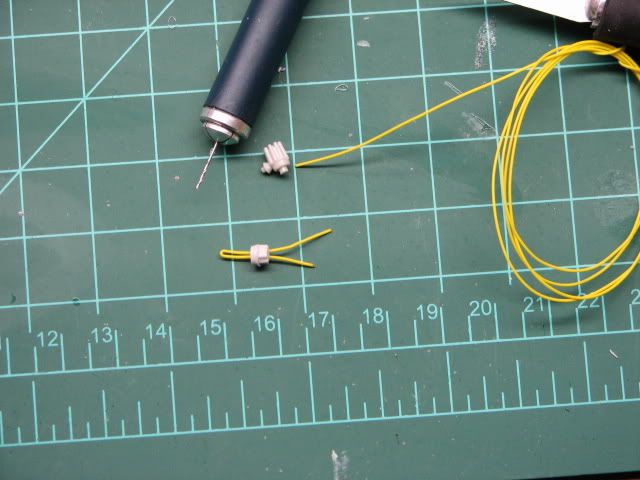

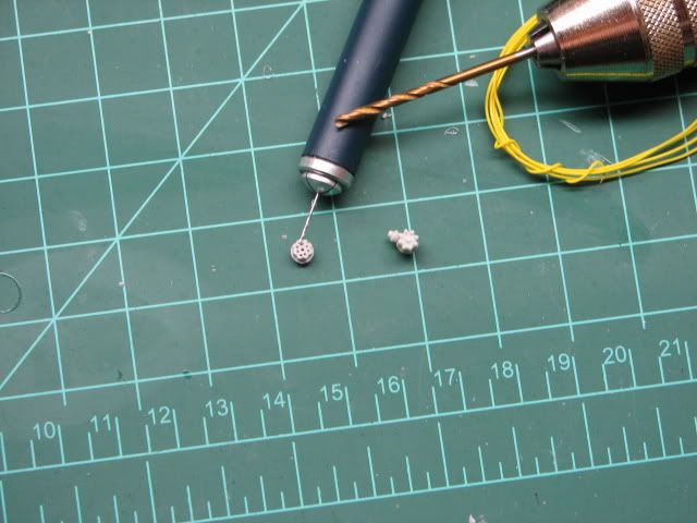

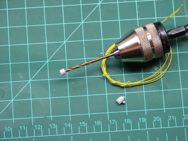

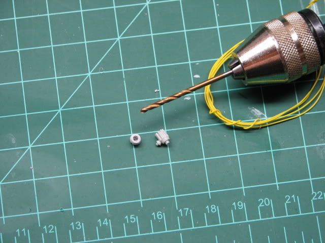

Message  bahle le Dim 10 Juin - 9:34
Je coupe la pine en dessous du distributeur et je perce un trou le plus gros possible. Je ne perce pas au complet. Ensuite, je coupe les petite pine sur le dessus et je perce avec une mèche de la même grosseur que mes fils. Par en dessous j'enfile les fils dans les trou en les pliant, il e s'arrache pas facilement comme ça. Pour terminer je recolle un bout de styrène pour refaire la queue du distributeur. Parfois je perce un gros trou sur le dessus aussi. Y'a pas une grosse différence au finale
