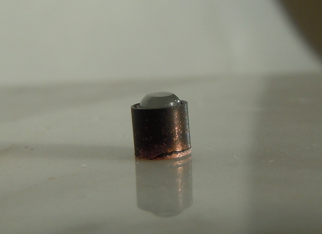

Pour les lumières d'appoint voici.
Utilise un bout de plastique , 3-4 cm,récupéré de la grappe des vitres.
Pour 2 lumières chaque extrémité est arrondie selon la forme  désirée. Soit ronde ou plate.
Car c'est l'impression d'une vitre que l'on recherche.
BMW GT Z4 Marc VDS Dscn5121
BMW GT Z4 Marc VDS Dscn5120
Pour le "bol" ici je n'ai besoin que d'un cadre ou cercle.
Pour ce j'utiles un bout de tuyau de cuivre coupé à 1 cm. La précision de la  longueur n'est pas très importante ici car elle sera caché derrière la grille. Assez long cependant pour être capable de la coller à l'époxy par derrière.
Noir mat pour rester dans le ton.
BMW GT Z4 Marc VDS Dscn5122
Je recouvre de BMF pour être plus lumineux dans le tube.
BMW GT Z4 Marc VDS Dscn5123
Assemblé.
BMW GT Z4 Marc VDS Dscn5124
Une goutte de "clear" est ajouté pour sceller le tout et voilà.
BMW GT Z4 Marc VDS Dscn5125
