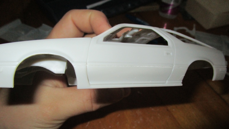

Jsais pas pourquoi mais depuis bonne lurette (2ans) me trotait dans tete de faire un daytona 87-89 de base et le kit disponible viens avec les jupe mouler a meme le body dois donc tout enlever ca et placer de morceaux devergreen a linterieur du body car il manque de materiel jsais pas ou le projet va me mener mais le body est quand meme avancer reste la finition le ruff est faitdaytona 87-89 de base Img_1512

Beau projet beau travail

k7 a écrit:Jsais pas pourquoi mais depuis bonne lurette (2ans) me trotait dans tete de faire un daytona 87-89 de base et le kit disponible viens avec les jupe mouler a meme le body dois donc tout enlever ca et placer de morceaux devergreen a linterieur du body car il manque de materiel jsais pas ou le projet va me mener mais le body est quand meme avancer reste la finition le ruff est fait
Projet cool!!!  beau travail   Veut, veut pas, ça prend toujours un "sleeper" dans une collection d'autos donnée... As-tu les roues "de base" pour??  Quant à la question du toit ouvrant, désolé, je ne peux pas aider, je n'en ai jamais bouché...  triste
