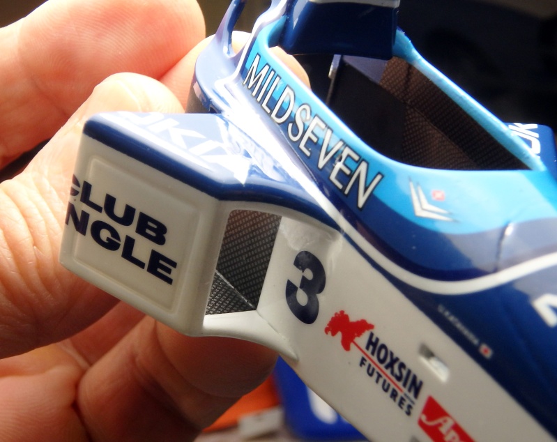

J'ai mi un peu ce carbone à l'intérieur de la coque
Tyrrell 023 1/20 P5150011
et dans les prises d'air
Tyrrell 023 1/20 P5150014
