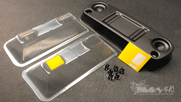

Prends ton meilleur oeil de modéliste, et regarde les emballages en plastique transparant, pour trouver la forme qui est proche. Dans les patterns de la boite, pas toute la boite!
-Boites de gateau, de bouffe. exemples:
Suggestion pour clear styrene Cake-b10
Suggestion pour clear styrene Jkht1_10
faut que tu visualise la piece que tu as de besoin dans l'emballage. DAns AD&D, "Roll for perception"!  fou
-Ou du Dollarama, ensuite tu le solidifie avec de l'epoxy clair, et tu peinture plusieurs couches de rouge transparant jusqu,à la bonne teinte.
Du scratch à son meilleur! beau travail
Suggestion pour clear styrene Boss-l12
