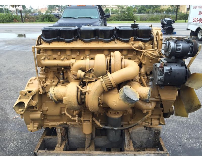

Message  Closetolerance le Mer 18 Nov - 19:49
Moi j'aimerais bien voir ça un trois turbo. Des twins j'ai déjà vu ça, mais trois, jamais. Quoique je ne baigne pas dans les trucks, c'est pas mon métier. On peux-tu voir une photo de ça un trois turbo ou c'est juste une expression? Comme mon chum qui connaît rien là dedans qui m'obstinait dur comme fer que sa scie mécanique avait un turbo Rolling Eyes, parce que c'était marqué sur le couvercle... Pis qui me demande après si y'a moyen de mettre mon turbo on/off sur mon char... Rolling EyesRolling Eyes
Bref, ça me chicotte cette histoire de turbo là moi aussi!

Message  mackd le Mer 18 Nov - 21:27
Mario a placé une belle photo en haut.
CT 15
Caterpillar TC 660  - Page 4 06-37910
CT 15
Caterpillar TC 660  - Page 4 Engine10

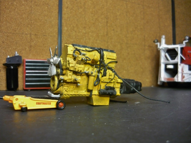

Message  mackd le Mer 9 Déc - 14:58
Voici l'aspect de mon C15 avec un weathering préliminaire .Vous constaté que je l'ai peinturé mat ,je ne veus pas avoir l'aspect d'un moteur neuf et en plus je déteste les moteurs peinturé émail sa ressemble a des die cast. Après avoir regardé les photos je me suis rendu compte que certaine pièces manquaient de finition c'est a corriger.quand j'aurai terminé la manipulation et la tuyauteries manquantes je terminerai le weathering qui seras très léger .C'est quand même pas un moteur de plusieurs années.
J'ai encore plusieurs détails a faire pour le terminer,mais là l'appel de le neige est de plus en plus fort pour terminer mon Mack.Comme souvent on se trouve des excuses pour justifier nos décisions en plus Dave a présentement des problèmes avec le dash et en plus de la maladie dans sa famille.Sa ne va pas très bien de son côté, alors je lui dit d'oublier les pièces pour le moment

Message  Closetolerance le Mer 9 Déc - 15:09
Que c'est beau du travail de pro.
Que d'inspiration!
bravo , Felix
Closetolerance
Closetolerance
Messages : 221

Message  auchentoshan le Jeu 10 Déc - 21:08
pour ton turbo.. pourrais t-il etre plus petit?
 ta bracket /support de cab devrait -elle etre plus en arriere? ca "clairais" l'exhaust ..
aussi  le tuyeau d'exhaust doit etre 4""  et plus loin--style dessous du cab --tombé en 5 "
sinon faudra que tu le fais pas mal en angle.. faut bien dire que les truck sont gros dans la vie, mais une fois que le hood est levé ca commence etre "tight" en dessous.
continue ton excellent travail. beau travail
auchentoshan
auchentoshan
Messages : 17
Date d'inscription : 30/08/2015
Caterpillar TC 660  - Page 4 Empty Re: Caterpillar TC 660
Message  mackd le Jeu 10 Déc - 21:19
auchentoshan a écrit:pour ton turbo.. pourrais t-il etre plus petit?
En changeant l'angle tu turbo arrière j'ai dégagé la braket .Je l'ai rapproché un peut sur le moteur.Sa peut se faire dans la vrai vie.Un C15 avec un seul turbo s'installe sans problème .Avec cette modification tout est dans l'ordre.Sur les nouveau CAT ou Paystar le Hood est plus long donc plus d'espace.Pour le changement de place de la braket, je suis les dimensions des plans du fabriquant .Il y a toujours moyen de faire des modifications.
