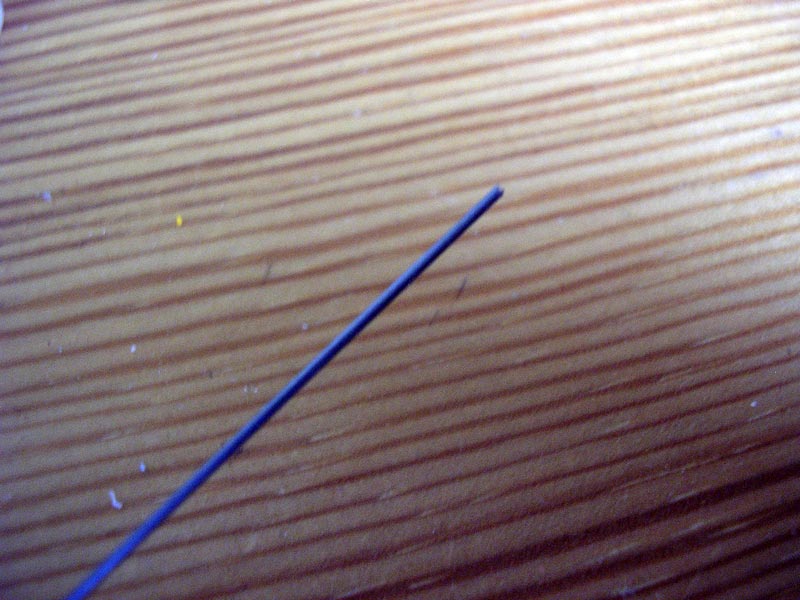

Après je prend un piano wire que je coupe de 5 mm env que l'ont recoupe une fois le tout terminé.
Pentures pour le coffre ou le hood Tuto410

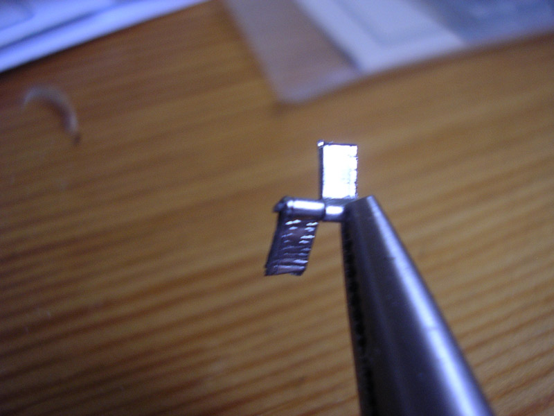

De la lisière je me les coupe en morceau de 10 mm que l'ont plie env en 2 en le tenant dans le centre avec une petite pince pour que se sois droit.
Pentures pour le coffre ou le hood Tuto210
Pentures pour le coffre ou le hood Tuto610
Ont insère la tige dans le bout de lisière que l'ont replie a la main dessus et ont prend la pince pour venir refermé par dessus la tige, ce que l'ont répète 2x.
Pentures pour le coffre ou le hood Tuto710
Pentures pour le coffre ou le hood Tuto810
