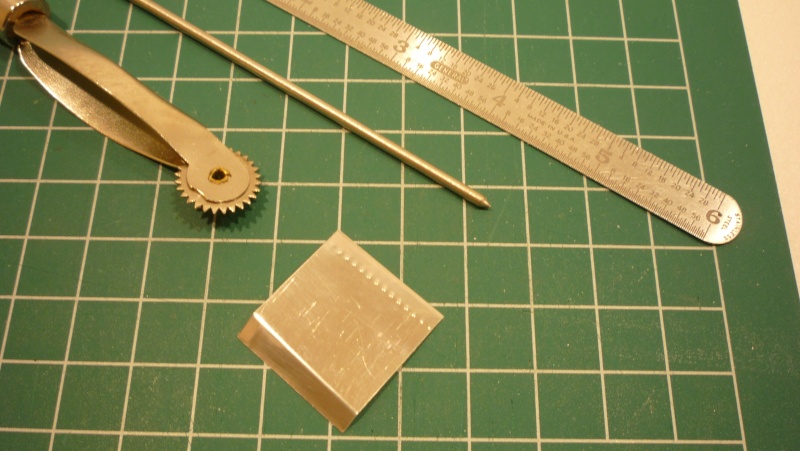

Superbe travail. Des détails, il n`y en a jamais trop. Le plus important, je crois, c`est que celui qui les fait, soit satisfait (je philosophe ou je fais des jeux de mots??). Les détails, c`est pour le plaisir et le challenge de les réaliser. Quelle satisfaction lorsque ça réussi. Même si personne ne les voit, on sait qu`ils sont là. Une idée comme ça Alain, pour tes rivets. Je viens d`installer des rivets en décalques, vendu par Archer. C`est parfait sur le plastique. Ou, sur l`aluminium, je les embosse avec un pointeau, un à un, ou pour une série rapprochée et bien égale, avec une roue dentelée (vendue pour marquer le tissus, je crois?), adossé à une règle. Prévoir une surface moyennement souple comme un tapis de coupe vert ou un contre plaqué.Continue de t`amuser et d`envoyer des photos, parce que nous aussi, ça nous amuse. belle job bravo
Mack RM 6X6 avec équipement a neige. - Page 3 P1030019
Détails d`un déflecteur réalisé en aluminium.
Mack RM 6X6 avec équipement a neige. - Page 3 P1030020
Voir le lien http://www.archertransfers.com/

Merci Claude les trucs j'apprécie.Je pense que l'aluminium que j'ai est trop dure pour faire ce que tu me propose.Je l'ai acheté chez Rona elle a 0.011 d'épaisseur en rouleau.Est que c'est la même que toi?Moi elle est même raide a plier vu qu'elle est assez dure elle est facile a cassé quand tu la plie.

Ouais, ça avance bien. C`est plate que l`hiver achève, tu ne pourras pas l`essayer. Alain j`ai mesuré mon aluminium @ .014¨ et il est assez flexible pour faire beaucoup de chose. beau travail

C-BO a écrit:Ouais, ça avance bien. C`est plate que l`hiver achève, tu ne pourras pas l`essayer. Alain j`ai mesuré mon aluminium @ .014¨ et il est assez flexible pour faire beaucoup de chose. beau travail
Moi je pense que ce n'est pas la même que toi.Elle assez rigide et elle a un certain degré de rockewell.Si je ne la plie pas dans le sens du grain elle a tendance a cassé si le rayon est trop court.Je vais m'en trouvé d'autre parce que j'ai l'intention d'en utilisé plus.Oui c'est plate et je ne pense pas avoir de temps de terminer avant la fin de l'hiver pour prendre des photos ext quand il seras terminé.Est que c'est aussi flexible que l'aluminium du clabord de recouvrement des maison?
