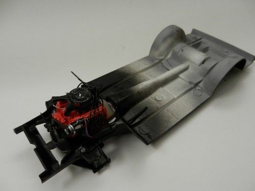

Un projet qui était dans l'attente depuis quelques temps, un Chevrolet 57 décapotable.
C'est le modèle présenté par AMT, échelle 1:16 numéro T845601. Bien que celui-ci date de plusieurs années, il est toujours favori pour les modélistes de voitures antiques.
À cette échelle nous pouvons laisser libre cours pour de multiples ajouts.

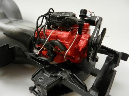

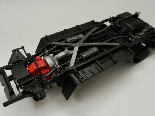

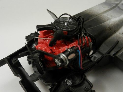

J'ai commencé par le bloc moteur comme l'indique le plan de montage. J'ai changé les fils d'allumage par de plus petit diamètre, ceux fourni par le fabricant étaient trop gros.
Quelques ajouts sur le bloc moteur, tels que ressort confectionné avec du fil métallique fin, tiges articulées sur le carburateur et conduits fait de fil de cuivre. Comme point de départ j'ai obtenu sur internet des photos de référence de ce modèle. Ceux-ci sont une source importante afin de visualiser le projet que l'on veut concrétiser.
Le bloc moteur est peint en rouge clair de Tamiya (rouge GM) appliqué à l'aérographe diluée 40-60, pression à 30psi. Une couche de noir satiné Tamiya est appliquée sur l'ensemble du châssis. Le système d'échappement reçoit la couleur Light Gun Metal No TS42 de Tamiya.
Voici en photos mon projet...

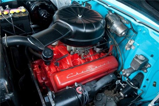

Chevy 57 décapotable 125217_Engine_Web_zpsd63db7dc

Photos montage du modèle
Chevy 57 décapotable 022_zpsdc2bba4b
Chevy 57 décapotable 023_zps06dbca9a
Chevy 57 décapotable 021_zps8a610d7a
Chevy 57 décapotable 025_zps54d747dd
Chevy 57 décapotable 020_zps790eb8af
La suite prochainement...
