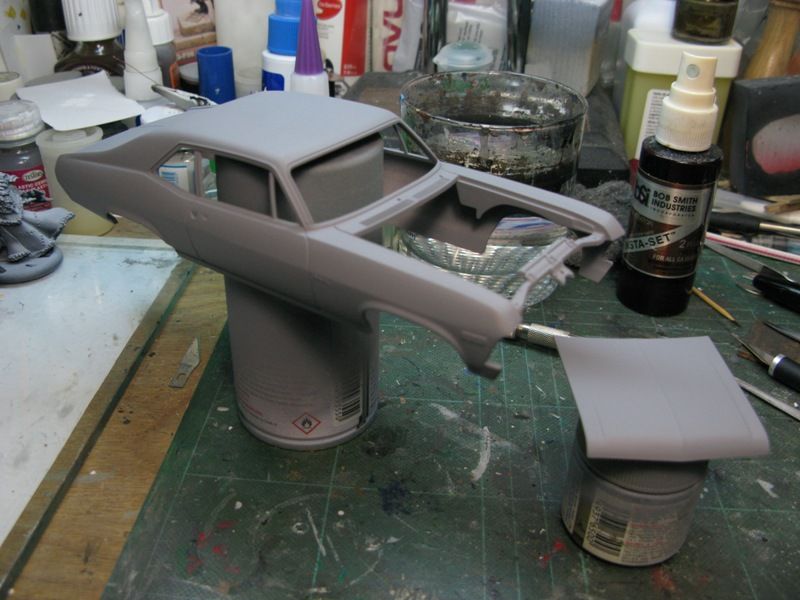

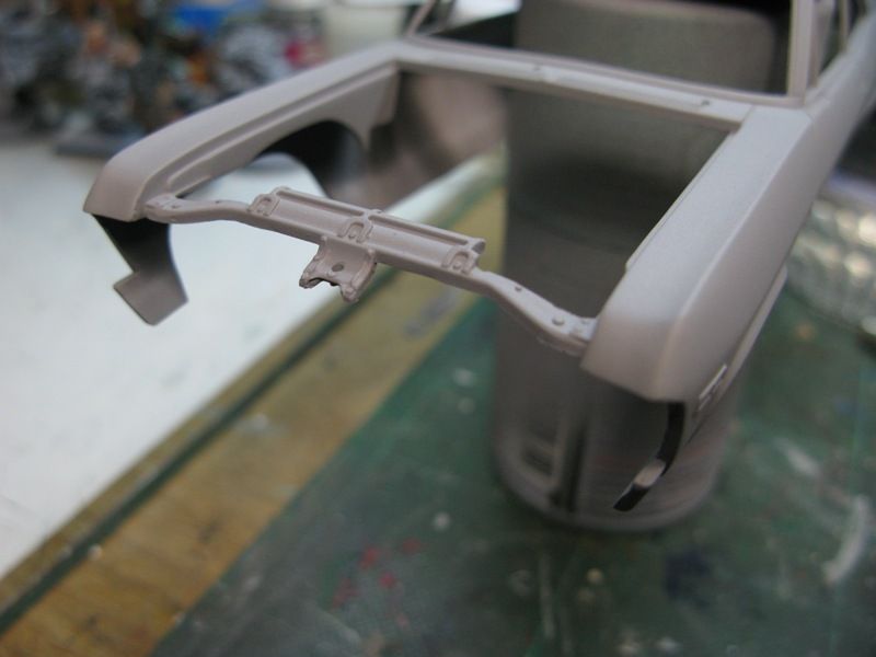

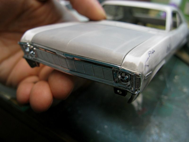

OK après une couple de jour dans le Easy-Off je m'y remet.
J'ai fait un test fit de la grille pour me rendre compte qu'il y a un gap entre les lumières et le coin de l'aile. J'ai trace la shape sur un morceau de carte plastique pour remplir l'espace et reshaper le bout de l'aile qui n’avançait pas assez pour toucher la moulure chrome des lumières.
'69 Chevy Nova COPO - Page 2 IMG_0832_zps0cb9dab4
'69 Chevy Nova COPO - Page 2 IMG_0834_zps42b247c3
Un coup de primer Plasti-coat pis je suis pret pour un nettoyage a la pâte a dent.
J’espère shooter la couleur demain, cette fois en couches minces avec du reducer.  rire

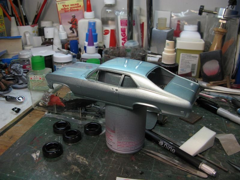

jehan17 a écrit:OK après une couple de jour dans le Easy-Off je m'y remet.
TRÈS bonne idée, un "lavage" avec l'abrasif doux qu'est le dentifrice... Ça doit enlever les p'tit défauts sans tout "graphigner" la surface!!!   beau travail
J'avais trouver ce truc sur une forum de F-1. Je prend de la pâte a dent avec du bicarbonate de soude de la marque Arm & Hammer, elle est plus abrasive et je frotte les pièces avec une vielle brosse a dents. Ensuite lavage au savon, tu a raison ça enlever les poussières et le grain du primer tout en laissant la surface assez abrasive pour la peinture.
Bon j'ai re shooter le body en fin de semaine puis c'est pas mal mieux.
'69 Chevy Nova COPO - Page 2 IMG_0838_zpsa6419f6b
'69 Chevy Nova COPO - Page 2 IMG_0837_zpse22e27c2
Mon but pour ce kit est de m'améliorer sur ma peinture, le kit vas rester out of the box avec un chassi simple. Ce soir je sable au 2000, je pose les décalques et le BMF est une dernière couche de clear a moins que les décalques sortes vraiment bien.
