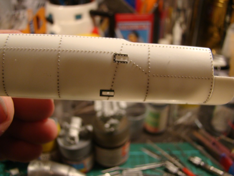

Il  joue de plus tout à fait son rôle de révélateur de défauts d'aspect et/ou de surface: J'ai une petite reprise de ponçage a faire sur une courbe du nez.
Très bonne finesse même en lumière et prise de vue rasantes:
Ferrari 312F1 1967,  Chris AMON. MFH 1/20 Dsc06911
le "Surface Primer" a une très bonne accroche sur le métal et la résine.
J'ai par contre eu la persistance d'un petit phénomène qui ne me tranquillisait pas:
j'avais marqué une partie de mes repères de perçage avec un stylo Staedtler que j'utilise sur mes cartes aéro plastifiées ou pour écrire sur les CD/DVD. Ils sont précis, permettent de différencier les marquages par des couleurs et surtout s'effacent à l'alcool.
Malgré un effaçage des marquages sur le "white metal", le bleu est remonté sur l'apprêt  :mouais2:
J'ai donc préféré ne pas tenter le diable et proposer à ladite pièce un bain salvateur de MEK (Mickey les intimes...).
Adieu peinture et éventuelles traces!
L'apprêt m'avait de plus permis de matérialiser quelques défauts dont je n'était pas certain de les voir disparaître avec les futures couches.
Un coup de Mori Mori et un ponçage soigneux devraient permettre de tout normaliser.
