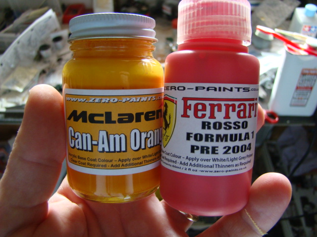

Bon, ben ça y est ! Faut y’aller mettre sa robe rouge Madame !
Allez, un godet de Rosso Formula1 ZP plus loin et le cochon rose a rougi de belle manière !
