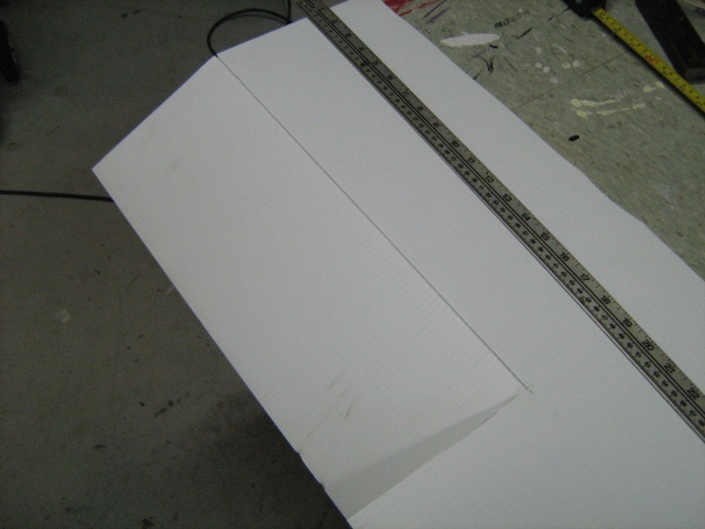

Voici comment je me suis "patenté" un ventilateur de fenetre coulissante, pour le sous-sol. J'ai utilisé du corroplast, disponible chez Rona/Réno/HomeHardware/Omer de Serres. C'est un mix de styrène/ABS, vous avez tout les outils pour le travailler déjà!
Plus vous voulez faire ca grand, plus faut le prendre épais.
hauteur de l'intérieur des tracks de fenetres, 18"
Morceau coupé droit, faites un effort, ca ira mieux dans la fenetre.   clin d\'oeil
Test pour voir si ca rentre bien. le mieux ca rentre, le moins de bibittes peuvent rentrer.  choc
Une fan d'ordi, 120 v AC pour pouvoir le brancher  direct dans une prise.
je me sert de la fan pour tracer les ouvertures.
La fan rose, c'est une version moins bruyante. L'ennui c,est que ca bouge moins d'air. Pour équivaloir à la noire, ca en prendrais 2 ou 3. A vous de décider si le bruit vous dérangera, vous ou votre douce moitiée.  content  Les dimensions sont les memes.
J'ai un outil OLFA pour faire des trous ronds, pas obligé, au X-Acto ca va aussi. Sauf plus long à faire!
Suite demain, il est tard en  pleure

C'est combien de CFM tes fans?

les CFM (Cubic Feet per Minute) c'était pas marqué.
Une remarque, une fan "cheap" ca coute 5$, ca tire pas et ca fait du bruit. Une bonne fan, ca coute 15-20$, ca tire beaucoup et le bruit est raisonnable. A partir de là, c'est comme la loi du bikini: Moins vous voulez de bruit, plus c'est cher.
J'ai pas posé de switch non plus, je branche-débranche au besoin.
Plus haut, c'est le "petit" modèle, ici j'en avait fait une double avec un morceau de masonite (ca ressemble à du MDF) mais c'est dur à travailler.
Le gris c'est de la peinture acrylique, shootée directement dans le ventilateur pour "voir ce que ca donne". Ca donne juste des pales grises.  content
Je suppose qu'on pourrais attacher des conduits de sécheuse, pour tirer l'air d'une hotte de peinture.  beau travail
Questions?
