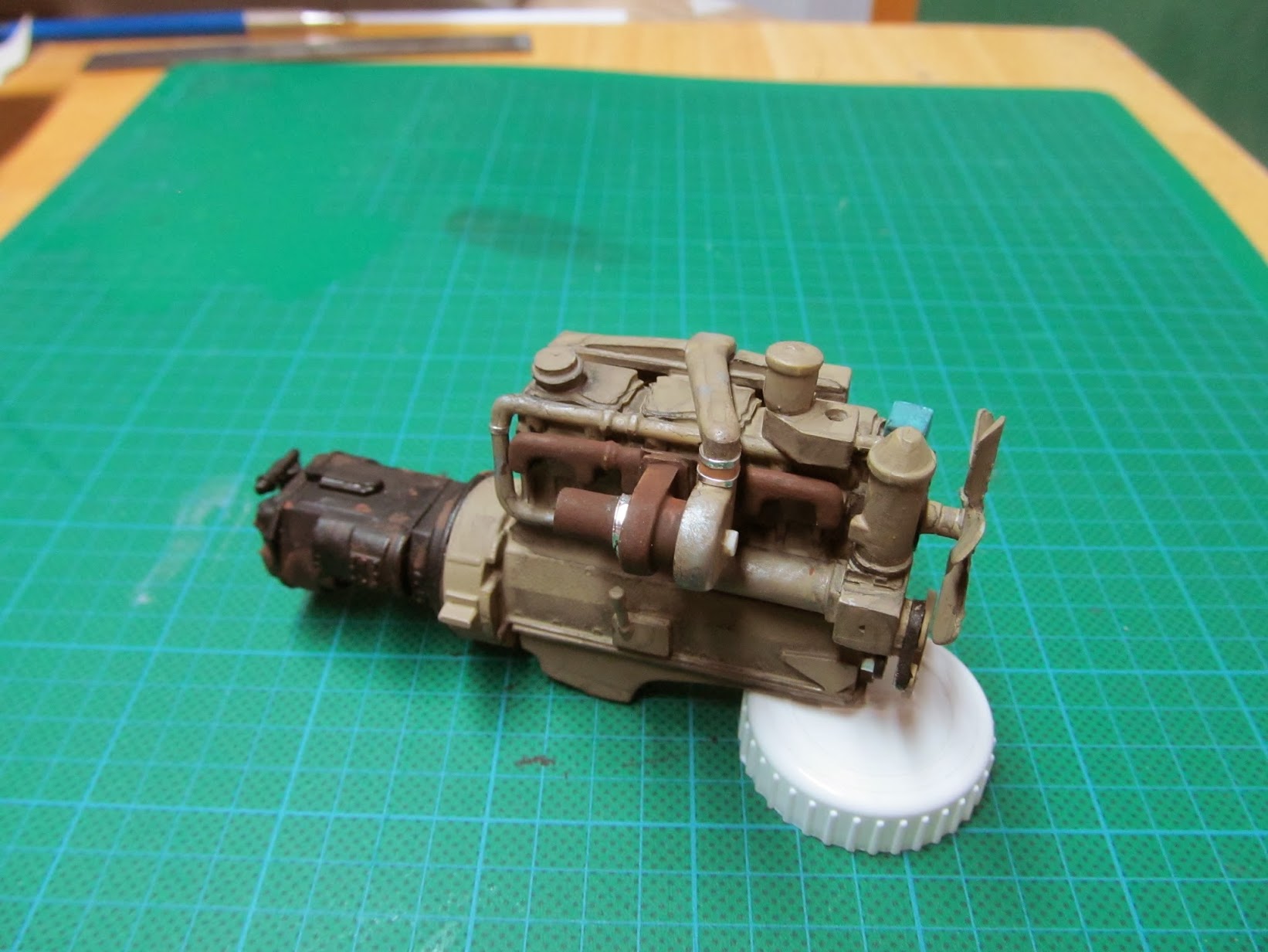

Message  Closetolerance le Sam 11 Jan - 21:15
Beau projet aujourd'hui, j'ai entrepris de construire une plaque coulissante plus crédible que celle des années '60 que AMT utilise toujours sur ses modèles.
J'ai aussi terminé le montage/peinturage de mon moteur, il ne restera qu'à le salir.
C'est une étape que j'aime beaucoup sur un modèle: L'étape de la finition juste avant la peinture Mouhahaha!!!
K-123 Day cab IMG_0506
K-123 Day cab IMG_0508
K-123 Day cab IMG_0510
 biere BEERZ, Felix

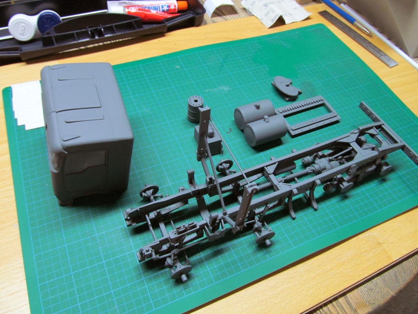

Progrès du jour: j'ai ''usagé'' mon moteur un peu et primé le frame:
K-123 Day cab IMG_0531
K-123 Day cab IMG_0533
K-123 Day cab IMG_0527
K-123 Day cab IMG_0529
K-123 Day cab IMG_0530
La couleur s'en vient!!!
