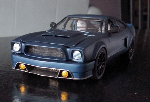

Message  Signmike le Jeu 27 Mar - 22:45
Je vais prendre du temps pour répondre ici, par respect pour les gars qui m'ont suivi et beaucoup encouragé dans ce built.
Elle est terminée avec une peinture de Corvette Supersonic blue mélangée avec un bleu métallique Tamiya en bouteille. Le fini est mat de Testors Dullcoat. Les roues sont de Fujimi Sportec Mono 10 de 19''
La voici:
Mustang II RestoMod - Page 5 MustangIIRestomod98copie-vi
Mustang II RestoMod - Page 5 MustangIIRestomod102-vi
Mustang II RestoMod - Page 5 MustangIIRestomod96-vi
Mustang II RestoMod - Page 5 MustangIIRestomod90-vi
