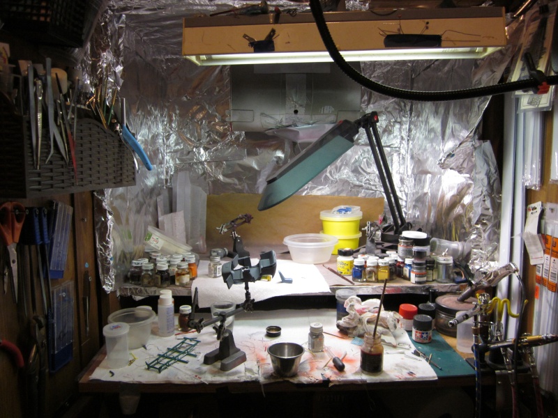

khaki a écrit:Quelqu'un a déjà vu ca? Au lieu d'envoyer la sortie du tuyau à l'exterieur, le gars l'avait envoyer dans un bac de rangement avec je sais pas quoi à l'interieur (filtre?)... ca doit sentir pareil?
Oui j'ai déjà vu ça en quelque part, le bac est remplie de charbon ou d'eau. L'idée est que les fumes sont absorber par le filtre que ça crée. Pas sur que ça marche. choc

Message  car-man666 le Mar 29 Oct - 23:55
moi j'ai le style back up draft,,, c'est pas ce que le monde conseillerai ,,mais ça me donne de bon résultats,il y a pas de fioume dans la maison et aucune odeurs, le moteur est de type industriel ,sceler donc le fioume ne se rends pas au moteur ,,et ça sort par un raccord au tuyau de sécheuse,, avec un clapet pour qu'il ne se rende pas au linge ,,c'est en tuyau de 6 pouces ,, et comme plusieurs pourrais penser ,,pas de poussière sur mes kits ,,ni m^me de poils ,, et j'ai un chien et un chat ,,,et c'est au sous-sol ,,près de la chambre des enfants ,,madame m'as dit qu'il fallais pas que ça sente ,,et ça ne sent pas ,,preuve d'elle même..

Message  Musclesegue le Mer 30 Oct - 21:33
Bien, si ta fan industrielle tire "industriellement", même placé en haut, elle va sucer tout ce qu'il y a dans ta spray booth et c'est certain qu'il n'y aura jamais de poussière qui va se ramasser sur tes carrosseries / pièces "fraîche peintes"... beau travail

Message  Musclesegue le Ven 8 Nov - 22:00
Salut!!
Après avoir parlé de mon projet de "spray booth" à un collègue, il m'a apporté aujourd'hui ces 2 types de fan:
Spray booth/ Paint shop - Page 2 01210
Spray booth/ Paint shop - Page 2 01310
TORIN DSG380 Centrifugal Fan, Model U80002, Part No. AU75094, 220 / 240 VAC, 0.12 Amps, 50 Hz,
20 Watts, ET INFO TROUVÉ SUR LE NET: 25 CFM pleure
Spray booth/ Paint shop - Page 2 01410
Spray booth/ Paint shop - Page 2 01510
La deuxième est une fan de refroidissement pour micro-ondes Samsung, modèle AMM45-002ZSEA, 120 Volt AC, 60Hz (Je n'ai pas trouvé d'infos sur le Net par rapport au nombre de CFM que tire le bidule...) hein? j'ai l'impression que ça ne doit pas tirer terrible... scratch
Si ça prend environ 350 CFM pour une "spray booth" de format convenable (comme celle à Jehan) alors, ni l'un ni l'autre de mes "cadeaux" vont faire l'affaire... pale

Message  jehan17 le Sam 9 Nov - 0:12
essaye ca:
https://www.google.ca/#q=120+cfm+computer+fan
Prend en note les modèles qui t’intéresse et soit tu vas voir ton vendeur d'ordi local, sois tu magazine sur Ebay. Trois fans te donne 360 CFM

Message  Musclesegue le Mer 27 Aoû - 20:10
Salut!!!
Enfin, ma nouvelle "spray booth" est pratiquement terminée!!!
Spray booth/ Paint shop - Page 2 01112
Spray booth/ Paint shop - Page 2 00912
Spray booth/ Paint shop - Page 2 00811
Spray booth/ Paint shop - Page 2 00711
Là, il me reste juste à aller m'acheter le filtre à fournaise 16" x 25", le tuyau flexible de 6" de diamètre ainsi que 2 "collets"... J'ai vu qu'il y avait plusieurs types de filtre ayant la même grandeur... Selon vous, quelle sorte serait la meilleure pour mon utilisation???  (J'en ai vu qu'on pouvait voir à travers, donc définitivement "OUT"...)

Message  mrshelby le Mer 27 Aoû - 20:29
Bien fait le Sprayboot. A quoi sert l'autre boite métalique à l'arrière.
Messages : 4864
Spray booth/ Paint shop - Page 2 Empty Re: Spray booth/ Paint shop
Message  Musclesegue le Mer 27 Aoû - 21:24
mrshelby a écrit:Bien fait le Sprayboot. A quoi sert l'autre boite métalique à l'arrière.
C'est un "power supply" d'ordinateur...  content  En TK, ça "tire" de l'air en tabouère!!!!  C'est sûr que je n'ai pas encore posé son filtre, qui va couper de l'aspiration, mais ça devrait sufire à mes besoins...  beau travail

Message  Killroytech le Mer 27 Aoû - 23:45
Pour les CFM, on peut évaluer le chiffre en regardant la puissance éléctrique, je prends pour exemple les renseignements plus haut:
220 / 240 VAC, 0.12 Amps, 50 Hz, 20 Watts, ET INFO TROUVÉ SUR LE NET: 25 CFM
220 volts fois 0.12 amps = 26.4 watts, c'est affiché à 20 watts (normal, un peu de pertes en friction)
On déduit que les CFM sont environ équivalent aux watts de consommation. C'est ausi équivalent au prix!
À moins de trouver du stock de surplus à bas prix, une fan de 20$ ne tirera pas beaucoup plus que 25-30CFM.
C'est pas pour rien que les bons ventilateurs sont chèrs. pleure

Message  Musclesegue le Jeu 28 Aoû - 21:02
Killroytech a écrit:Pour les CFM, on peut évaluer le chiffre en regardant la puissance éléctrique, je prends pour exemple les renseignements plus haut:
Et là on parle pas de protection contre les gaz, ou moins bruyant, ca ajoute au prix. pleure pleure
Oui, je te crois là-dessus!!!
Voici les specs des 2 fans que j'ai choisi pour ma "spray booth":
DELTA ELECTRONICS - DC BRUSHLESS, Modèle FFB 1212 EHE, Dimensions : 120x120x38 mm, Tension : 12 V / 3A, Consommation: 24 W, Vitesse : 4000 RPM, Débit d'air : 190 CFM (322,81 m³/h), Bruit : 59 DBA

Message  jehan17 le Ven 29 Aoû - 0:56
Belle job Chris
A quelle distance est ta fenêtre pour l'exhaust? Vois-tu moi j'ai environ 12' de distance donc ca me prenais 360 CFM. Si tu est a deux out trois pieds un tuyau flexible peu faire mais ca crée de la résistance. C'est comme si tu triple la longueur de tuyau.
Essaye de faire la connexion avec un tuyau rigide d'aluminium. Moi j'utilise un tuyau de 5".
Encore la, plus large, moins de résistance a l'air.

Message  Musclesegue le Ven 29 Aoû - 7:33
jehan17 a écrit:Belle job Chris
En calculant les extrémités qu'il va falloir plier pour rentrer aux "fittings" le tuyau, je suis à 4' / 4' ½ de ma fenêtre (quand, en fait, ma spray booth sera située juste en dessous...)  J'ai regardé au Rona les tuyaux semi-flexibles mais ça ne se plie pas aussi facilement que les flexibles...
Dans le pire des cas, je pourrais reculer un peu ma spray booth de la fenêtre pour permettre à un tuyau semi-flexible de se plier au maximum sans le "kinker", mais le "fume" de peinture aura plus long de distance à parcourir...  Rolling Eyes

Message  Musclesegue le Sam 30 Aoû - 17:50
J'ai changé quelque peu l'arrangement des meubles de la chambre pour permettre à ma spray booth d'être un peu plus "fixe"...  beau travail
Spray booth/ Paint shop - Page 2 00414
J'ai été acheter au Ikéa aujourd'hui un p'tit bureau "à un tirroir" et on dirait qu'il a été "designé" expressément pour ma spray booth!!!  wouhou!

Message  jehan17 le Sam 30 Aoû - 22:19
Wow c'est parfait comme setup. Avec 380 CFM  fait sur que tes modèles sois pas aspiré dans le filtre.
Marque juste une strip de fluorescent de 12 pouce sous le montant du haut. Ca aide beaucoup pour voir comme ta peinture tombe surtout pour les wet coats. Pis t'as une plug sur le mur juste a coté.  clin d\'oeil

Message  Musclesegue le Sam 30 Aoû - 22:52
jehan17 a écrit:Wow c'est parfait comme setup. Avec 380 CFM  fait sur que tes modèles sois pas aspiré dans le filtre.
beau travail beau travail beau travail beau travail beau travail beau travail beau travail
Ça tombe bien que tu parles de ça, fallait justement que je sorte des "boules à mites" ma "vieille" lampe au néon, qui doit avoir pas loin de ça, 12" de long!!  cool
