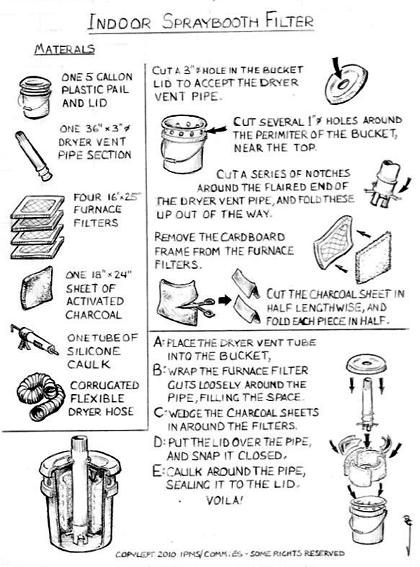

Bruno a écrit:Comme René a dit. Moi je ferais un downdraft avec la fan en dessous et un tuyau de sécheuse qui sort par un trou dans le mur.
A l epaisseur que les mur on sa me tente pas vraiment.
Donc projet a oublie.Sa fait juste une place fixe pour peinturer au lieu de toujours tout sortir du garage.

bien si l hodeur de pinture te derange pas tu pourais te faire un genre de canister jais trouver cet example que tu pourais monter ton spray booth comme bruno donw draf et metre ton tub d exhaust dans le canister pas de trou dans les mur

J ai peinturer ce soir et avec ma grand fan parti sa fume un peu mais vu qu shoot dehors ca sort direct.
Pat c es pas pour l odeur c es plus pour pas que le fume reste ou je shoot.
