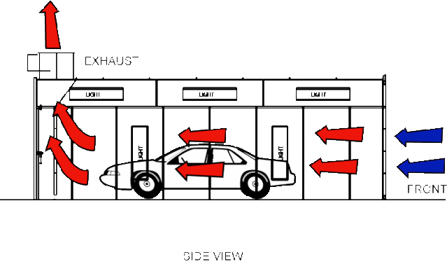

ET: Une chose importante, l'air c'est paresseux, ca aime pas se faire étirer. doute  Veux dire que si on force de l'air à sortir, la meme quantitée cherche à rentrer. Donc l'air va entrer par chaque ouverture possible, amenant de la poussière avec elle. La chambre à peinture ou la hotte à peinture c'est comme un moteur, ca envoye de l'exhaust dehors seulement si il y a de l'air qui rentre. Le gros filtre à air il devrait etre à l'entrée de la salle à peinture.
Spray boots Sprayb10
C'est un grandeur nature, vous voyez le principe.
Tout ca pour dire que faut penser à l'air qui rentre autant que l'air qui sort. Si votre air qui rentre passe autour d'un banc de scie de bois et qu'il ramasse la poussière, votre hotte à peinture va TOUJOURS etre plein de poussière.
Ké? content
