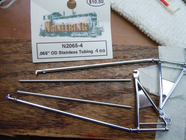

Suspension arrière.Les bras étaient tout croches.Coupés au extrémités et remplacés avec tube.
HONDA RA273 - Page 4 Dscn2725
Ceux du  bas aussi.
HONDA RA273 - Page 4 Dscn2726
Ce qui devrais me permettre d'assembler la suspesion arrière,celle de devant,peindre le pilote,winshield et installer le moteur
La fin est proche.
