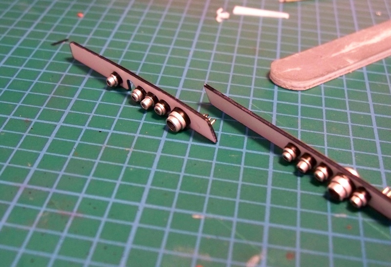

Salut, j'ai décidé de partager avec vous ma méthode pour faire des dash de nascar réalistes a partir de :
-du tube k/s alum 3/16, 5/32, 1/8 et 3/32
-du styrene evergreen
-de l'aluminium de canette de liqueur
-des cadrans imprimés sur du papier photo
-du tape electric noir
-et le primordial, un punch: depuis que j'me suis procuré ca, j'me fais plein de belle tites affaires avec ca (trous, rivets etc....) ca vaut vraiment la peine.
Dashboard pour autos de course nascar 2013-011
avec les dash du kit le découpe dans le styrene des pieces de la bonne grandeur, et ensuite avec un pattern je trace les trous pour les cadrans a découper a l'endos, je découpe aussi une petite plaquette d'alum
Dashboard pour autos de course nascar 2013-012
suite a ca avec un crayon feutre noir je noircis les contour des dash, et je colle du tape electric sur la face des dash, je rentre le tout dans la punch et perce les trous
Dashboard pour autos de course nascar 2013-013
voici c'que ca donne un coup les trous precés:
Dashboard pour autos de course nascar 2013-014
Ensuite avec mon punch je découpe les face de cadrans que j'ai imprimé sur du papier photo:
Dashboard pour autos de course nascar 2013-015
Après je colle les faces sur les k&s 3/32, et je vais les rentrer dans un tube plus gros ,1/8 (5/32 et 3/16 pour les rpm)
Dashboard pour autos de course nascar 2013-016
Pis la bing bang rentre dedans...voici c'que ca donne
Dashboard pour autos de course nascar 2013-017
Ensuite je décore les dash ici et la avec des rivets ptotoetch, des switch home -made avec du fil métallique et d'la gaine de fil 24 awg, et aussi des décals home -made
Dashboard pour autos de course nascar 2013-018
Ensuite je rentre les cadrans dans les trous, en mettant une petite stripe de tape electric comme stopper
Dashboard pour autos de course nascar 2013-019
ensuite je découpe une petite piece d'alum que je plie pour faire le face des boutons des cadran rpm
Dashboard pour autos de course nascar 2013-020
Et voila je colle les plaques sur les rpm, met des petits rivets photoetch dessus, un peu de peinture rouge et noir, pis voila, des beaux dash pour pas cher content
Dashboard pour autos de course nascar 2013-010
