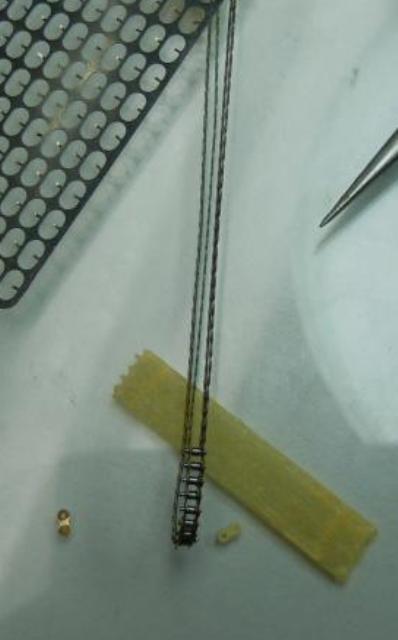

Encore dla chaine
Un autre 2x4 heures. Mais j'ai amélioré ma technique.
yamaha YZR-m1'04 Dscn2024
Les pièces.Rouleaux et mailles
yamaha YZR-m1'04 Dscn2025
Coupé la lame du dessus pour faciliter la pose et éventuellement les dernières mailles.
yamaha YZR-m1'04 Dscn2026
J'écarte la lame du dessus,j'amène 5 ou 6 rouleaux et rabaisse la lame pour coller à la CA.
L'écarteur est un curedent avec tape enroulé à l'envers pour qu'il ne glisse pas et pouvoir le placer plus ou moins avancé.
Le rouleau est collé sur un morceau de tape TAM taillé en pointe ,juste assez collé pour l'amener à la lame mais juste assez que lorsqu'il est dans le trou je puisse le décoller en tirant légèrement.Je rabaisse la lame du haut,rentre les pins du rouleau dans la lame du haut et colle les mailles.
yamaha YZR-m1'04 Dscn2027
Ca c'est la théorie mais la pratique censure De là les 4 heures.Après les yeux n'en peuvent plus.
Un autre 4 hre et on passe au carbone enfin.
YVES

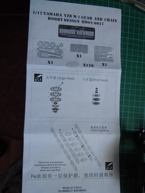

Message  yves c le Dim 6 Jan - 13:51
cpcrochet a écrit:J'pense que va acheter celle la la prochaine fois,beaucoup moins compliqué que la Top Studio. content
Les difficultés de montage sont seulement différentes.Fais attention de ne pas perdre de rouleau car il y en a seulement deux de trop.Il m'en reste 1 si le besoin se présente.
Mais RENAISSANCE offre un kit(MTK12/036)ou la chaine est en 4 parties seulement et quelques autre items.
Je l'ai pour la FORTUNA.Qui se fait remarquer beaucoup plus pour l'image décal que le détail.
Une question pour toi ERIC.Le KIT fourche sur la YAM 05 est il le même que la 04?Tu peux utiliser le MP pour répondre si tu préfère.
La fin est proche pour la chaine.
YVES
